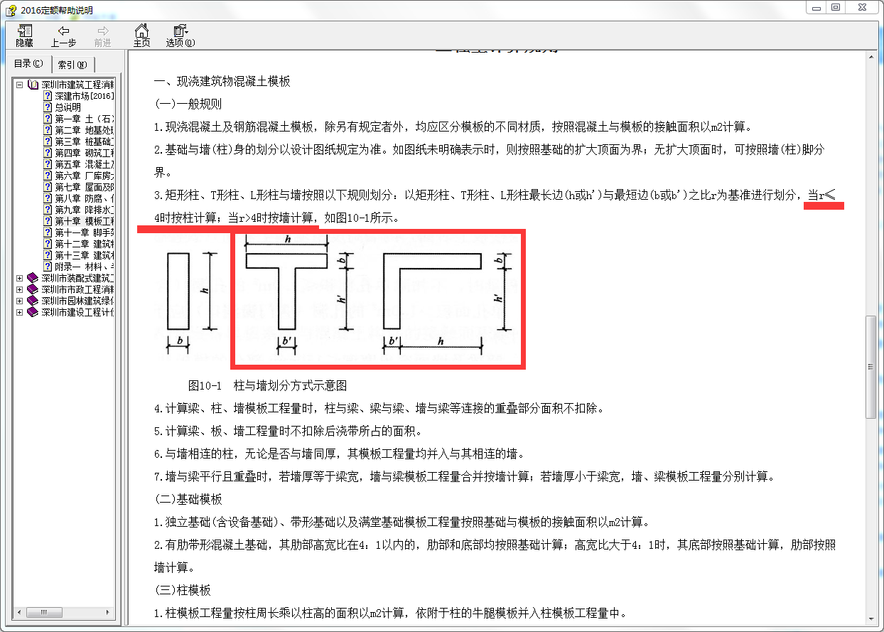

剪力墙与柱的划分规则
判断L型、T型剪力墙是否为异形柱时:
1、须H/B及H'/B'都同时<=4,才能整体划分为异形柱?
2、HB或H'B'其中一边<=4(划分为异形柱),另一边大于4(划分为剪力墙)?
以上两条个人疑问因按那条来分析啊???或是全都不对呢,应该怎么判断呢?
赞同来自: 造价新人
矩形、T型、L型的柱子(KZ,Z开头的框架柱、普通柱,不包含暗柱),暗柱全部并入剪力墙,框架柱或普通柱划分归类为墙还是柱,按下面步骤进行:
1、对于矩形、T型、L型的柱子,先找出最长的边长和最短的边长。
2、然后用最长边长除以最短边长,得到的值r≤4时,就按柱子归类计算,如果r>4,就按剪力墙归类计算。
以上是理论原则,实际上,我们没这么较真,只要编号时柱子的编号,就按柱子归类计算。不会去专门判断长短边之比,是按柱还是按墙算。我只遇到过一次有个哥们这么来较真的算,反正也加不了几个钱。
