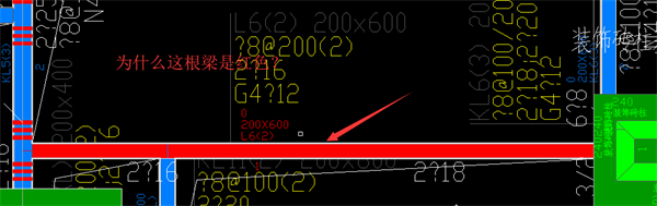

为什么三维算量识别梁时梁是红色的?
斯维尔三维算量识别梁体,这根梁识别后为什么变成红色的,其他的梁识别后都是蓝色的?
赞同来自: XueF
软件在识别时,发现梁编号中的跨数,和识别后的梁实际跨数不一致,就会变成红色提示你,需要你检查是否有错误进行更正。
你这个梁编号括号里显示是2跨,但是识别后的梁只有1跨,软件就会把这个梁变成红色,让你自己检查是否有误。如果有误就要调整了。要增加跨数,可以用打断的命令增加梁跨数。
这个梁变红色,只是提示可能有错误,并不是一定有错误,有没有跨数不正确,还是需要自己结合图纸作出正确判断。
