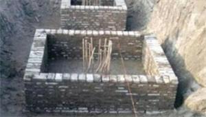

砖胎膜厚度存在争议如何解决
如何解决砖胎膜的厚度争议问题?砖胎膜的厚度120厚还是240厚,还是砖胎膜取370mm厚?
砖胎膜的厚度一般要根据甲方审核确认的施工组织方案来计算。也就要准备好施工组织设计方案,经过监理、甲方审核确认,就可以作为砖胎膜厚度计算依据了。
编制预算时实在没有方案,那就根据基础的高度来确定一个大体的原则就可以,结算时再根据施工方案按实计算。
比如:
基础高度700mm以内,砖胎膜厚度取120mm。
基础高度在1500mm以内,砖胎膜厚度取240mm。
基础高度超过1500mm以内,砖胎膜厚度取370mm。
同时,垫层的出边距离,就要考虑加上砖胎膜的厚度了,这是实际施工需要考虑的,一般图纸上写垫层出边100mm是有问题的,可以按实际出边距离计算垫层的。
