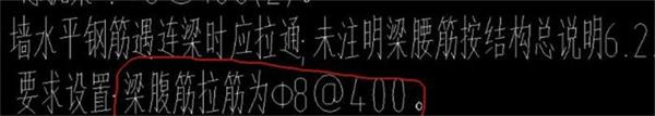

梁腹筋(腰筋)分为两种:一种是抗扭腰筋,一种是构造腰筋。
梁构造腰筋和抗扭腰筋的区别
1.构造腰筋,用字母G表示,当梁高过高时,防止梁中部因混凝土收缩和温度变化而产生的侧面开裂,需配置构造腰筋。构造腰筋只是规范构造要求,可由施工人员按照图集或腰筋表规定设置。
2.抗扭腰筋,用字母N表示,是用来抵抗梁内扭矩的钢筋。抗扭钢筋是有受力要求的,需要由设计人员进行抗扭计算来确定的。
如果梁已经配置了抗扭腰筋,一般就不需要再配置构造腰筋了,受扭钢筋可以代替构造钢筋。没有配抗扭钢筋时可以按结构设计说明里的腰筋表来配置构造腰筋。
