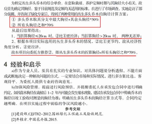

你说的那两种计算方式来自这个论文关于丛生多头乔木胸径计算方式的比选
个人建议按照论文方案2,即“按所有头胸径之和*70%”计算。
