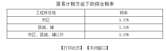

山东省简易计税税率是多少?有相关文件吗?
山东省工程建设标准定额站鲁标定字〔2016〕24号 关于《建筑业营改增建设工程计价依据调整实施意见》执行中有关问题的意见
http://zjt.shandong.gov.cn/art/2016/7/13/art_5892_386537.html
这是实行增值税之后的山东省简易计税税率
