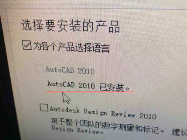

CAD重新安装时显示AutoCAD2010已经安装,怎么办?
我用的win10系统,已经卸载了Autocad,然后重新安装AutoCAD,显示CAD2010已经安装,咋办?
家里有矿 - 遇事不慌,家里有矿。
应该是cad软件没有卸载干净造成这样的提示。我用的是win7系统,解决办法:

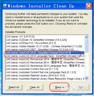

可以利用微软注册表清理工具,来清理CAD卸载残留。
运行微软的清理软件。选择CAD2010信息,然后选择移除。这样电脑 上保留的CAD2010信息就能清理干净,进行重新安装CAD2010软件了
