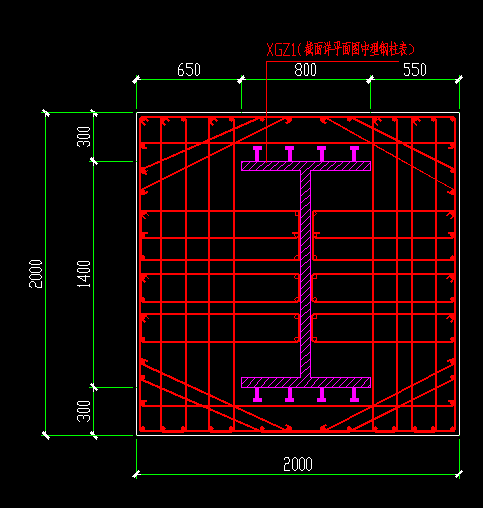

混凝土柱里有工字钢型钢的型钢柱XGZ如何用斯维尔三维算量软件来建模算量?
如下图,塔楼混凝土框架柱里有工字型钢,我用的是斯维尔三维算量软件建模,如何处理这种情况

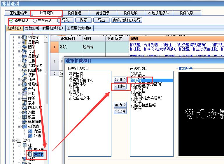

2、然后要在【算量选项】-【计算规则】-【扣减规则】找到砼柱,将其体积“扣暗柱”的选择删除。因为混凝土柱计算规则是不用扣减内部工字钢体积的。注意清单规则和定额规则都要将砼柱的体积“扣暗柱”删除。

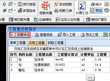

4、工字钢的体积即是暗柱的体积,体积乘以7.85吨/m3即是型钢重量。前提是没有其他暗柱,如果有其他暗柱,那么用来替代工字钢的暗柱命名时统一加上“工字钢”字样,后面输出工程量可以在【工程量分析统计】界面【工程量筛选】出有“工字钢”字样的暗柱体积。

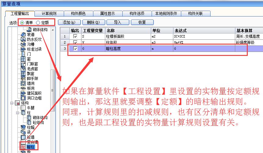

5、如果还想输出工字钢柱的高度,用来计算工字钢两侧的栓钉,那就要在【算量选项】-【计算规则】-【工程量输出】找到暗柱,新增一个“高度”的输出,可以借用工程量筛选的功能,筛选出工字钢编号的暗柱总高度是多少,用来手算两侧栓钉数量。
