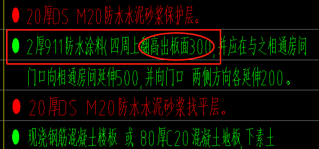

有没有施工单位的朋友,我这个项目是广东省惠州的,卫生间有沉箱降板,图纸上写的是卫生间防水高出板面300mm,那么这个卫生间降板的防水上反高度,到底是只做到高出降板面300mm,还是高出建筑完成地面300mm?有没有相关明确的规范要求?
如果卫生间防水只做到高出降板面300mm,那能满足实际防水要求吗?

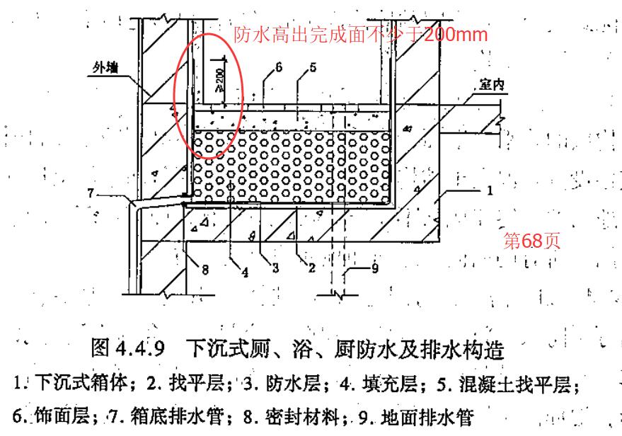

从实际施工来讲,下沉式卫生间防水需要做到高出建筑完成面300mm,这样才能保证地面与墙面防水层的完整性,不留下盲点,防止墙体根部受湿受潮。

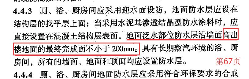

依据:广东省标《DBJ15-19-2006 建筑防水工程技术规程》第67页和68页有相应的规范说明和构造详图
地面泛水部位防水层沿墙面高出楼地面的最终完成面不小于200mm。

上述为规范要求,图纸设计也需要满足规范要求,否则难验收通过。如果是结算的话,最好去施工现场看一下,或者提供实际施工图片资料,以证明该处防水卷边高度是高出完成面还是降板面,结算按实际施工防水高度计算。
