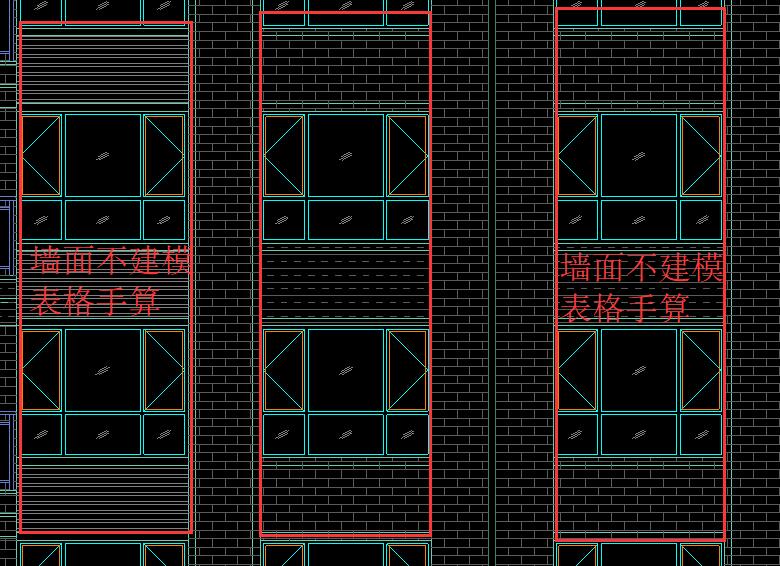

对于有飘窗(凸窗)的外墙面,我一般不建模画外墙面,而是用Excel手算一层标准层的凸窗宽度范围内的墙面,其他的大墙面用建模来处理。
1、凸窗的构件处理:用栏板或者砼墙来画凸窗底部反坎,用带形窗来画凸窗,用板或者悬挑板来画飘板。
2、凸窗的内部装饰:由于凸窗的三面一般都是和内墙面的做法一样,可单独命名一个凸窗的房间,比如“卧室凸窗”,那凸窗的工程量=“卧室凸窗”的地面乘以2+“卧室凸窗”的墙面面积
3、凸窗的外部装饰:凸窗的宽度范围内的墙面都不建模,其他的墙面建模,采用手算。一般只算有凸窗的地方的外墙面就可以了。算一层出来乘以标准层数就可以。因为手算能更好处理一点。
4、那些腰线、天沟,可以直接取其模板面积加上个顶面面积就可以。
