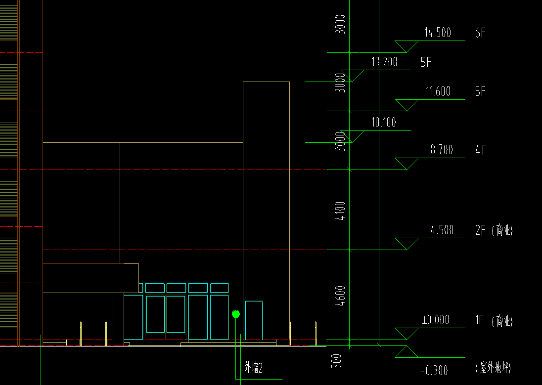

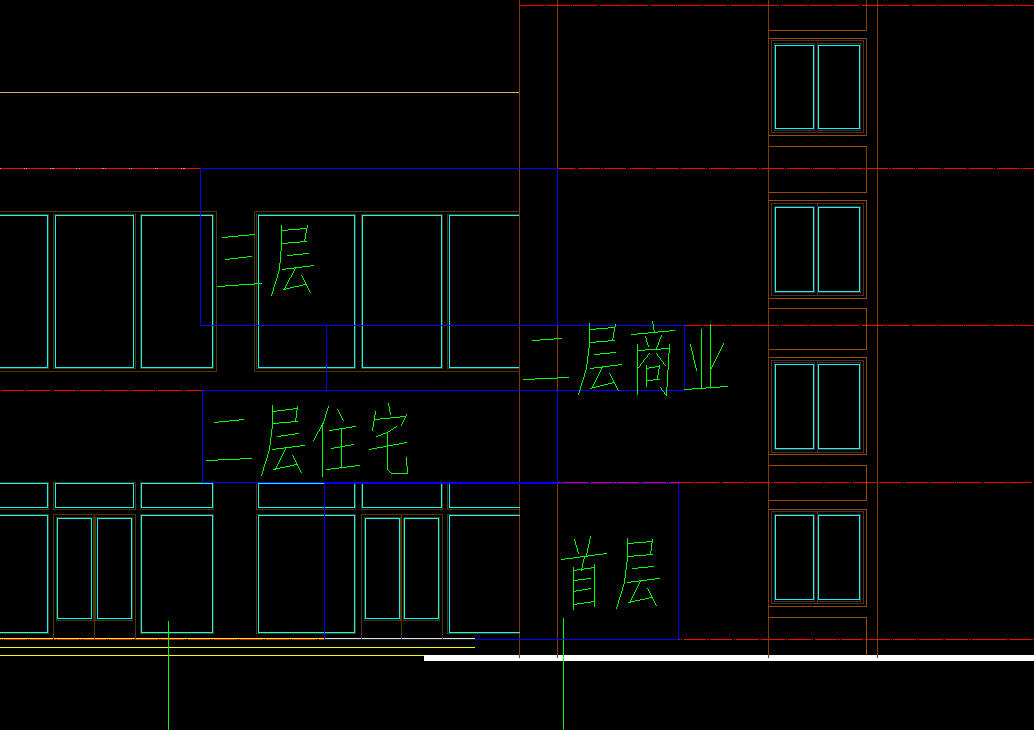

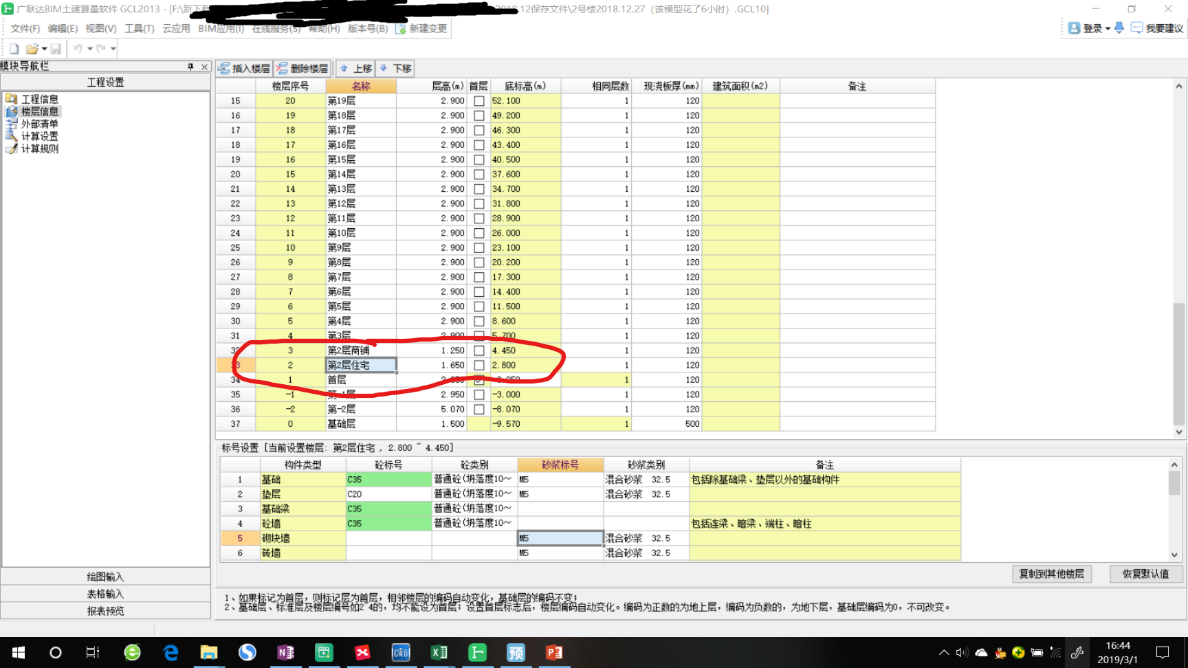

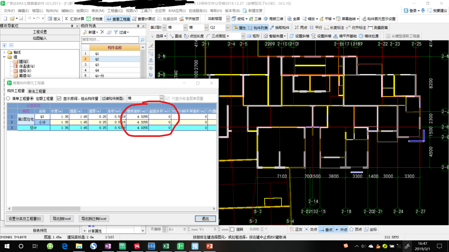

这样绘制楼层,GCL怎么导出超高体积

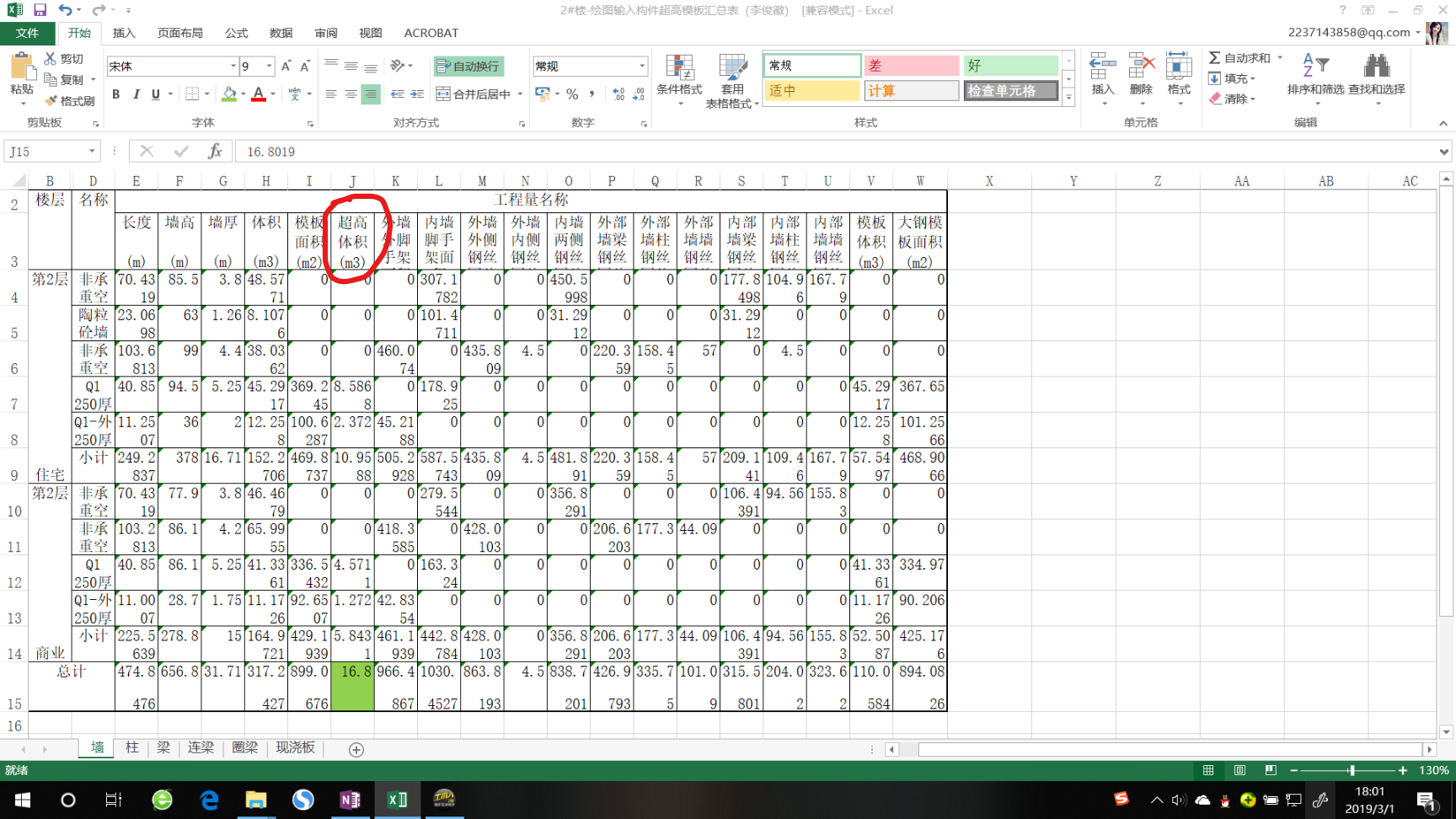

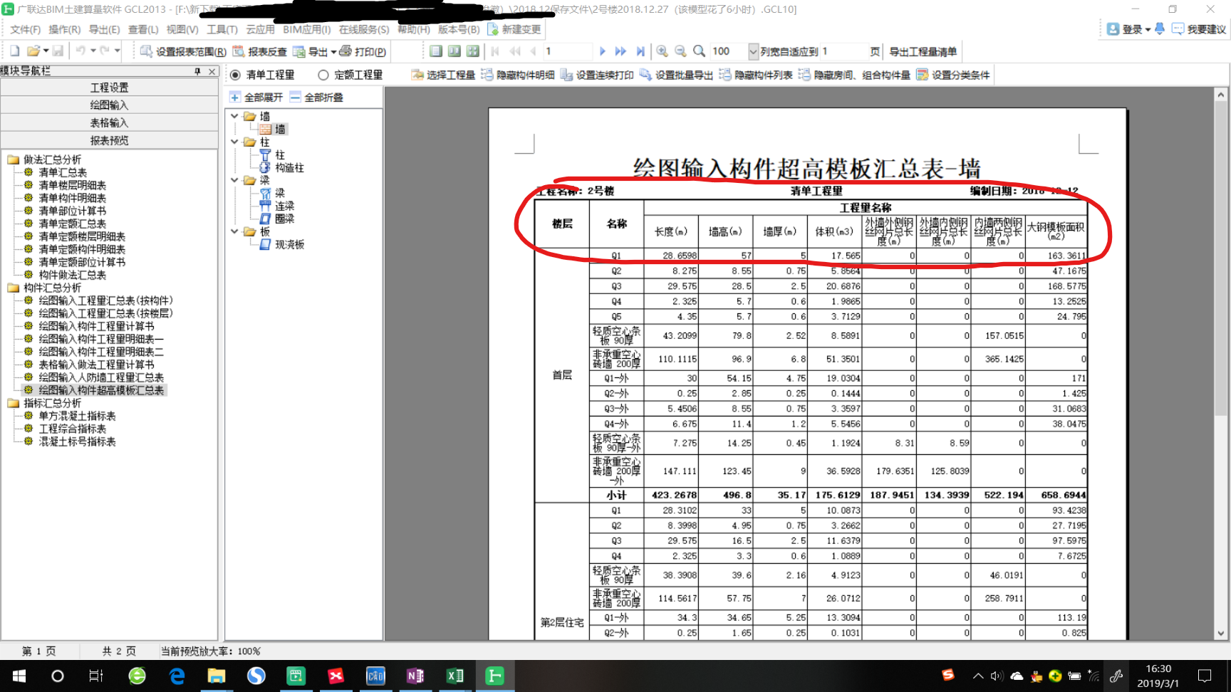

商业那两层是超高的,但是楼层设置我不是用升降板处理的,像我这样绘制,有没有办法通过设置让导出来数据报表出现超高体积,像下面的excel一样(excel是别人导出来的)

现在广联达算量里是设置不了输出超高体积的,因为广东定额里,柱梁板墙超高的话,只计算超高模板面积,不需要单独计算超高体积,所以广联达算量软件对于广东省的定额规则限制死了这个工程量输出。不过有个别省份的定额规则是按超高体积来算的可以输出超高体积。这个应该是广联达算量软件限制死了工程量的输出,我找了各种地方,都没办法输出超高体积的工程量。
