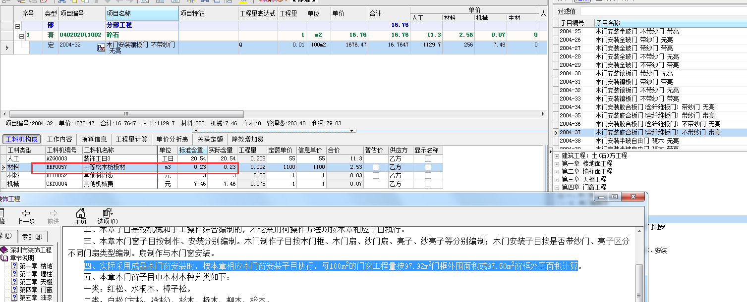

木门安装的含量用不用修改呢?
木门厚如果按0.1米厚考虑,定额每100m²的木门含量才0.23/0.1=2.3m²吗?与章说明的含量是不是误差很大??
赞同来自: 造价新人
你理解错了,这个木门安装的定额子目的人材机里的“一等松木枋板材”是安装成品门的门框的材料,不是门本身的材料,这个材料含量不用修改的,只要自己再添加一行新增“木门成品门”的材料,设置好实际含量和信息单价就可以了。
