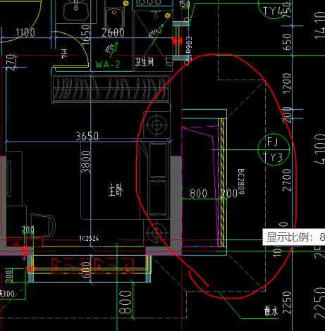

室外风井算建筑面积吗?室外附墙风井计算面积吗?
室外风井算不算建筑面积?室外附墙风井计算面积吗?室外排风井建筑面积,能否提供书面的计算法规条文依据

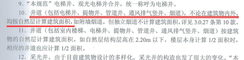

附墙室外风井算建筑面积,按自然层计算建筑面积。根据GB/T 50353-2013建筑工程建筑面积计算规范的3.0.19条
建筑物的室内楼梯、电梯井、提物井、管道井、通风排气竖井、烟道,应并入建筑物的自然层计算建筑面积。有顶盖的采光井应按一层计算建筑面积,且结构净高在2.10m及以上的,应计算全面积;结构净高在2.10m以下的,应计算1/2面积。
条文说明:
井道(包括电梯井、提物井、管道井、通风排气竖井、烟道),不分建筑物内外,均按自然层计算建筑面积。
在住房和城乡建设部标准定额研究所主编的《建筑工程建筑面积计算规范》宣贯辅导教材中第37页也有该面积计算解释。
