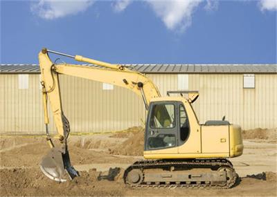

履带式挖掘机是否计算大型机械进出场费?
1、履带式的挖掘机要不要计算大型机械进出场费?
2、若是需要计算进出场费,是不是每挖一次土方都要计算一次进出场,因为我一个项目来回挖了8次土方,是不是每次都计算履带式挖掘机的进出场费?
3、若是施工方要找甲方要大型机械进出场费用,施工方需要提供什么样的资料?
赞同来自: 秋海棠
2、大型机械进出场费用计算几次,需要根据建设单位批准的施工组织设计编列几次为依据。如果施工组织设计没有编列几次,就只能计算一次。如果是甲方原因造成多次进出场,甲方应该承担费用,需要及时做好签证资料,结算时按签证资料计算。
3、施工方提供的资料相关的有:施工组织设计方案,实际使用的机械形式(证明是履带式挖掘机),甲方原因造成的签证资料。
