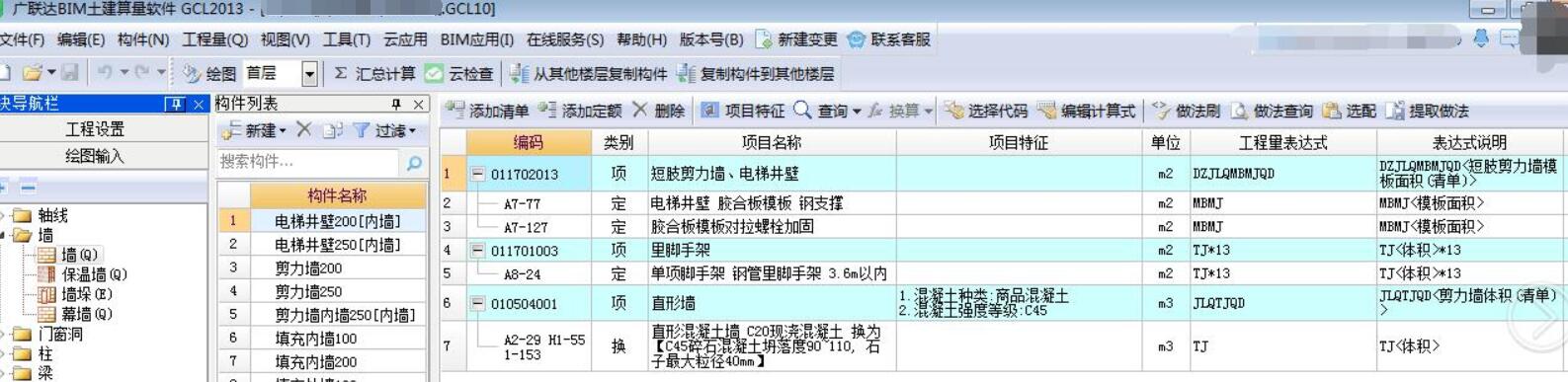

为什么广联达土建计量软件里剪力墙的体积清单量少于定额量,剪力墙体积(清单)和体积有什么区别
广联达土建算量软件,为什么报表输出的工程量,剪力墙的体积清单量少于定额量,我是在算量软件里套做法出量的,是不是我的工程量表达式选错了?JLQTJQD剪力墙体积(清单)和TJ体积有什么区别?

是你套做法的工程量表达式选错了。“TJ体积”是包含暗柱和端柱的体积,而“JLQTJQD剪力墙体积(清单)”是不包含端柱体积的,根据定额规定不同有的省还不包含暗柱体积,所以会造成清单量少于定额量。
在建模的时候,暗柱凸出剪力墙的部分也用剪力墙画满,就应该可以了。
我一般都不在算量软件里套做法出量,直接用绘图工程量,根据报表来筛选剪力墙的体积,该是多少就是多少,以免做法工程量表达式没选对或漏套,导致工程量提取有误。
