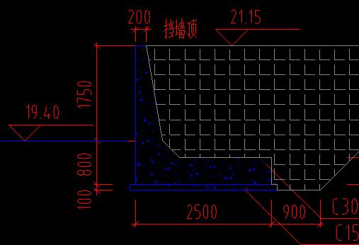

混凝土挡土墙的脚手架怎么计取,计算一面还是两面?
U型的排洪渠挡土墙脚手架怎么计取

U型的排洪渠挡土墙的脚手架,按墙两侧共四面计算。

排洪渠挡土墙的脚手架,不好意思,漏写了
L型的挡土墙的脚手架,按两面搭设计算垂直面积

那U型的呢
