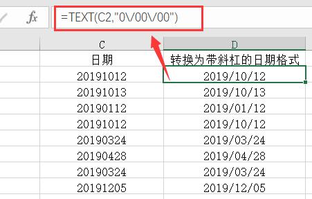

下面是原来的日期数据格式
1、首先是把原始日期数据格式转换为带斜杠的日期格式,假设原始数据列在C列,在该列右侧增加一列(即D列),在D2单元格输入公式=TEXT(C2,"0\/00\/00"),即可转换成带斜杠的日期格式,日期转换成功后,点中D2单元格右下角变成十字再往下拉填充整列。

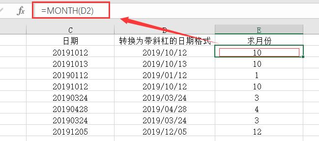

2、利用上面转换后的带斜杠的日期数据列,再在其后侧增加一列(即E列),为求月份列,就是判断前面D列的数据属于哪一个月,函数为MONTH(日期)。在E2单元格输入公式=MONTH(D2),就可求出前面数据列的所属月份,然后点中E2单元格右下角变成十字后往下拉填充整列。
注意:这里MONTH函数括号里的日期数据格式一定要为带斜杠或者带横杠的日期格式,如2019-12-21或2019/08/05,否则函数求月份数值会为无效值。

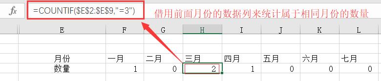

3、求出日期的月份数据后,利用COUNTIF(取值范围,判断条件)的函数来统计属于某个月份的数量。比如在一月的数量的单元格输入=COUNTIF($E$2:$E$9,"=1"),在二月的数量的单元格输入=COUNTIF($E$2:$E$9,"=2")
1、日期格式转换,参考鱼大虾的回复,即在要转换的日期后面一列输入公式=TEXT(C2,"0\/00\/00"),即可转换成带斜杠的日期格式。
