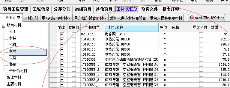

安装子目基价中是不含未计价主材和设备价格的,有些主材和设备的要根据实际情况进行手动添加。主材是安装专业造价中特有的,就是未计价的材料。
土建和装饰工程等专业造价中不需要专门去设置主材。
