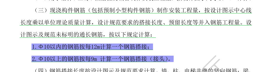

如何按照钢筋的不同直径范围来设置钢筋搭接的定尺长度?
招标文件中规定钢筋计算钢筋搭接的规则是:
直径10mm以内的钢筋按每12m计算一个钢筋搭接;
直径10mm以上的钢筋按没9m计算一个钢筋搭接(接头)。
这里说的“钢筋搭接”长度是指垂直的定尺长度吗?
截图中的“钢筋搭接”长度是包含垂直和水平的钢筋定尺长度。直径范围可以在广联达算量软件的钢筋连接设置中进行修改。把钢筋直径10mm以内的定尺长度(包括垂直和水平)都设置为12000,直径10mm以上的定尺长度(包括垂直和水平)都设置为9000。
并且你截图上所说的“钢筋搭接”,应该是指“钢筋连接”,也就是并不只是搭接,应该还有焊接或套筒,具体哪些直径范围的钢筋要做焊接和套筒,需要去看图纸结构设计说明或施工组织方案。
