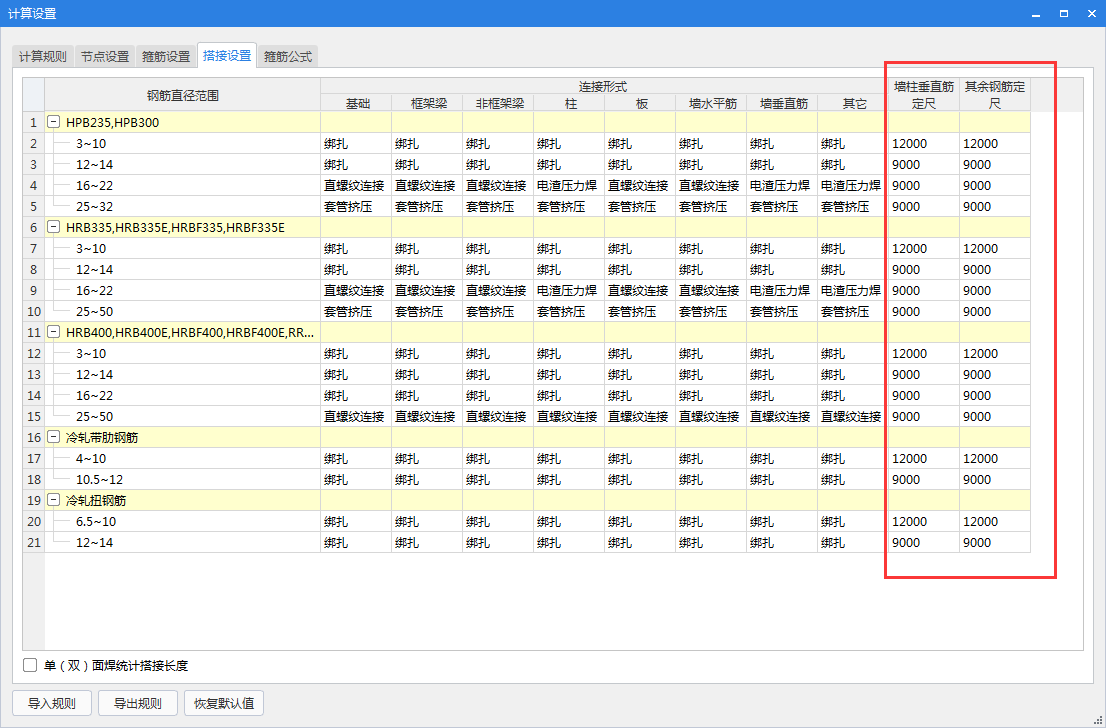

深圳2016土建定额里的钢筋混凝土章说明,在软件里,这钢筋定尺长度应该怎么修改呢??

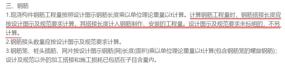

深圳建筑建筑工程定额(2016)有关钢筋的工程量计算规则:
1.现浇构件钢筋工程量按照设计图示钢筋长度乘以单位理论重量以t计算。计算钢筋工程量时,钢筋搭接长度应按设计图示及规范要求计算,其搭接长度计入钢筋制作、安装的工程量。设计图示及规范要求未标明的,不另计算。
第五章 混凝土及钢筋混凝土工程_深圳市建筑工程消耗量定额2016
造价咸鱼
《深圳市建筑工程消耗量定额(2016)》定额第五章章说明“计算钢筋工程量时,钢筋搭接长度应按设计图示及规范要求计算,其搭接长度计入钢筋制作、安装的工程量。设计图示及规范要求未标明的,不另计算。”
施工搭接不另计算,应将定尺长度调为无穷
