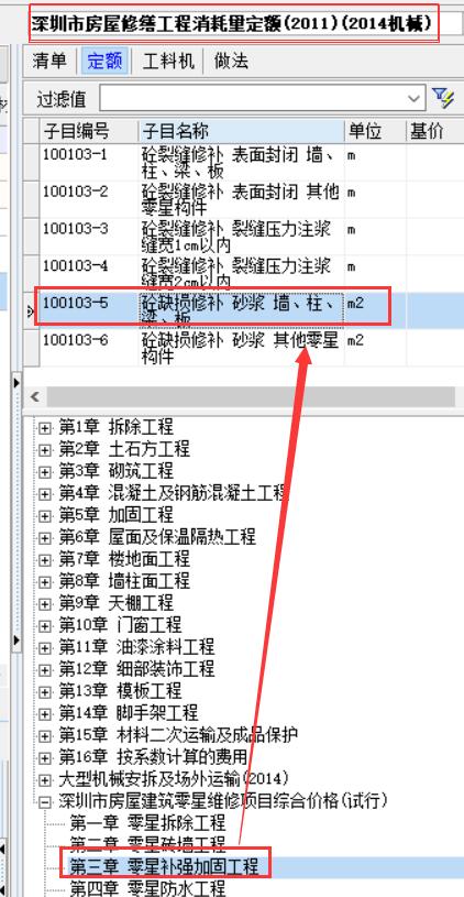

请问 钢筋混凝土结构板面用水钻开洞后,不需要洞口,需修补,这个修补怎么套价呢
分两部分计量计价:一是钻孔,二是修补。
钻孔,借用房屋修缮定额里拆除工程,钻孔凿洞子目计量计价。或者直接按一个洞口市价多少钱处理。
修补,如果项目还在施工期间未竣工,一般还是套非泵送现浇混凝土楼板浇捣的子目,按混凝土浇捣体积算。如果项目已经竣工属于改造维修的话,就套房屋修缮定额的修补子目。

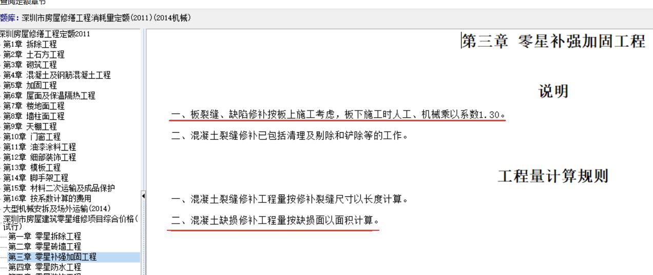

深圳的房屋修缮工程消耗量定额里有个增补的《深圳市建筑零星维修项目综合价格》,里面有零星补强加固工程,套100103-5砼缺损修补 砂浆 墙、柱、梁、板定额子目,按修补,面积计算。
Cynthia
修缮定额里面的这个补强是用砂浆修补 价格过低  实际修补是用混凝土
合同内的洞口(图纸上的洞口)开洞不用算开洞的费用,非施工图上新增的洞口需要另算开洞费用。
你这项目的洞口修补应该是非合同约定的工作内容,可以走签证。套用当地的修缮定额里的与砼修补相关的定额子目,参考楼上鱼大虾的回复。
