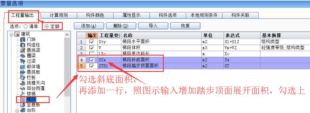

斯维尔三维算量里,天棚是不会计算梯段的斜底面积的,天棚会自动计算平台板的底面积(是用结构板布置的平台板),不需要改天棚的模型。只能在软件里设置输出梯段的斜底面积,自己再把这工程量手动添加到天棚的清单里。
你要布置梯段,然后可以设置输出梯段的斜底面积,在【算量选项】-【工程量输出】,如果前面【工程设置】里选的实物量是按定额规则计算,那么【工程量输出】这里就选择“定额”,找到“梯段”,勾选梯段斜底面积,再添加一行,照下图输入添加踏步顶部展开面积,勾选。  重新【统计】就可以了。

好的,明白了,手动添加吧,谢谢!
