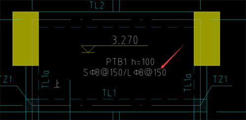

楼梯平台板配筋上写的Sφ8@200 Lφ8@150其中的S和L是什么意思?
楼梯平台板PTB,配筋上写的Sφ8@200,Lφ8@150,休息平台板配筋中的S和L是什么意思?这样写的钢筋是单层还是双层的配筋?
赞同来自: XueF 粤B666 mayu668
1、楼梯平台板中的S和L,即Short和Long的英文缩写,S表示平台板下部短跨方向配筋,L表示平台板下部长跨方向配筋。
2、这里S配筋和L配筋一般指单层的底筋配筋,面层配筋需要在原位标注,如果无面筋或负筋,可以在结构设计说明或者楼梯配筋说明文字中找找有没有相关说明信息。实在没有的就提疑问找设计回复。
