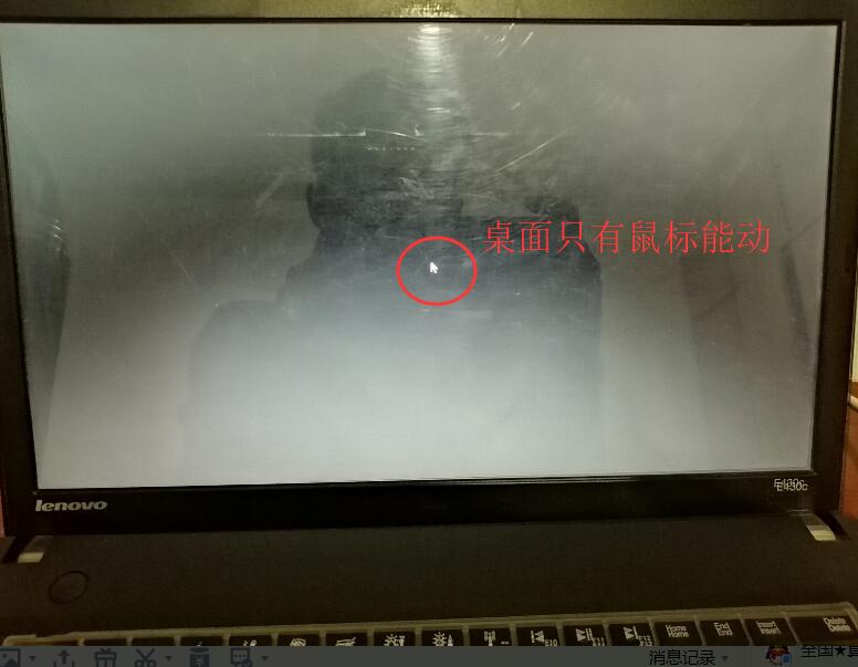

笔记本电脑开机后黑屏但鼠标能动怎么办?开机后系统启动后再进入桌面后什么都不显示,黑屏或者纯色蓝屏,只有鼠标能显示且能移动,怎么点击都没反应。电脑开机正常,电源灯亮,风扇也转动,也有进入桌面的声音,但过了欢迎画面后,快要进入桌面却黑屏了,只有鼠标可以移动,这是什么问题?这个问题要如何解决?
出现电脑开机后显示器黑屏只有鼠标很有可能是资源管理器的问题,下面是电脑开机后显示器黑屏只有鼠标的解决方法。

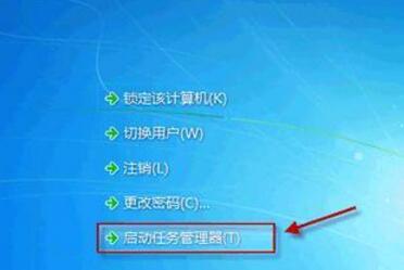

1、电脑开机发现黑屏只有一个鼠标指针,这时可以尝试按下“Ctrl + Alt + Delete”快捷键之后会跳转到下图所示的界面,选择“启动任务管理器”,或者也可以直接使用“Ctrl + Shift + Esc”快捷键直接打开任务管理器程序;

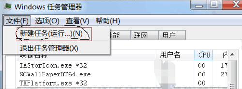

2、弹出任务管理器后,点击左上角的“文件”打开菜单,选择“新建任务(运行)”;

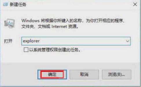

3、之后会弹出“新建新任务”窗口,输入“explorer”(引号不要输入),点击确定即可。
友情提示:如果通过手动启动explorer资源管理器不起作用,那可能是explorer.exe被破坏了,可到备份中或系统光盘中提取个explorer.exe,或者到网上下载一个,也可以到其它电脑上复制一个放在C:\Windows下。
