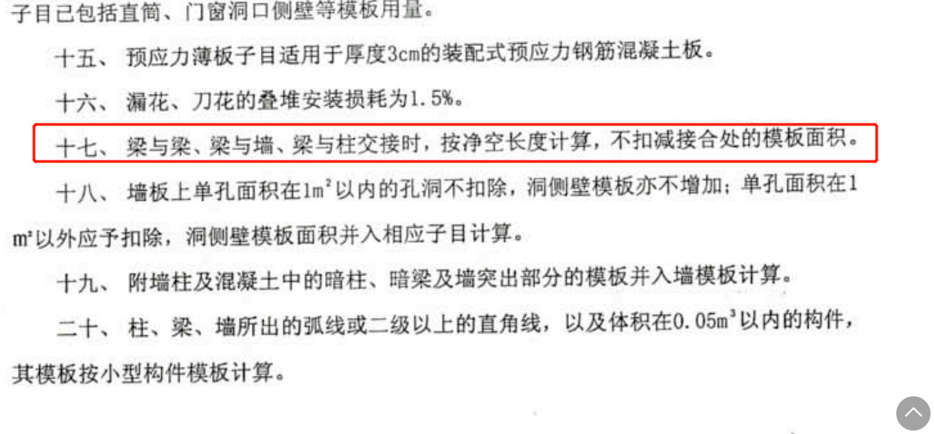

广东省2010定额梁模板问题
定额梁与梁,梁与墙,梁与柱交接时,按净空长度计算,不扣减接合处的模板面积,这里的不扣减接合处模板面积包含哪些?具体不扣减关系是怎么样的计算,结算存在很大争议点
不忘辛安
我理解的就是梁头处的模板,比如200*500的梁,梁头模板为0.2*0.5*两侧,广联达查看计算式也能看见具体公式
正确理解就是,不扣除梁头的面积。主梁与次梁相交时,主梁的模板面积,不扣除与次梁相交处的次梁梁头截面积。梁与柱子相交时,柱子的模板不扣除梁头的截面面积。
模板在安装的时候,这个梁头处的模板其实是存在发生的,只是后面锯掉了,锯下来的模板费工又废料,应该在计算模板面积时要考虑计算该相交处梁头的模板费用。
