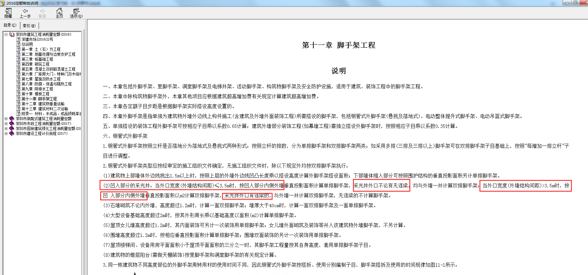

凹入的采光井这条脚手架的说明看不懂是什么
什么是凹入的采光井,带梁不带梁的,最好能附带图片说明,谢谢

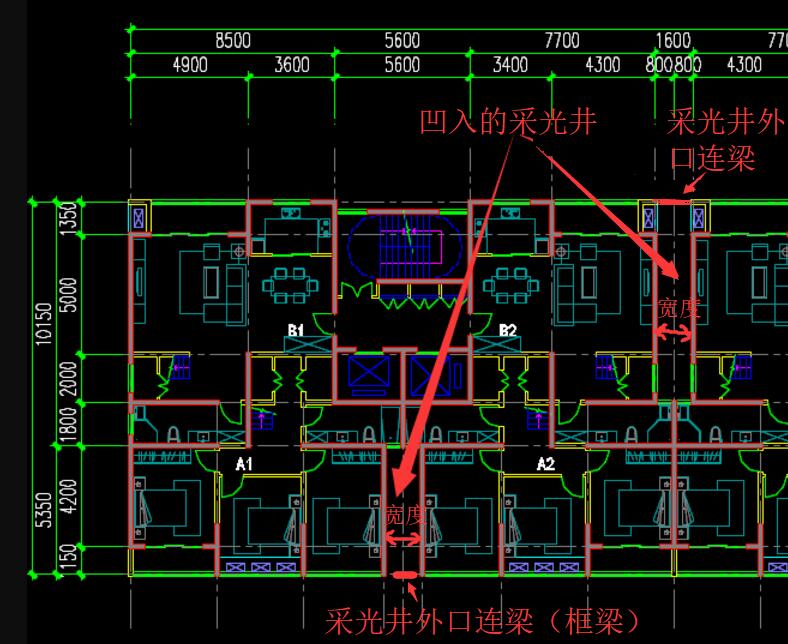

这是一个凹入的采光井的平面图示意,对着这个图,再结合采光井脚手架的说明,就知道怎么算其脚手架了。
赞同来自: 造价新人
借楼上的采光井示意图,采光井的脚手架计算分两种情况:
1、采光井宽度小于或等于3.5m时,凹进去的三面墙的脚手架采用外墙单排脚手架,按这三面墙面垂直投影面积计算。不论外口处是否有连梁,凹口处外侧那面都和整体外墙一起计算双排脚手架(也就是说,凹口宽度过小,凹口外侧和外墙一起搭双排脚手架)。
2、采光井宽度大于3.5m时,凹进去的三面墙的脚手架采用外墙双排脚手架,按这三面墙面垂直投影面积计算。有连梁(框架梁)的话,凹口处梁外侧那面就和整体外墙一起计算双排脚手架。没有连梁(框架梁),凹口外侧那面就不算脚手架了。
