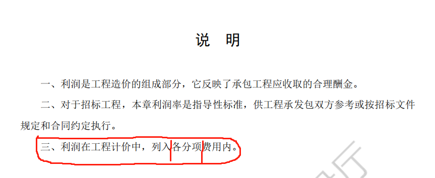

小白求问,分部分项工程费用是否已经包含利润、管理费?
如题,参考文件为《广东省房屋建筑与装饰工程定额》
工程总造价=分部分项工程费 + 措施项目费 + 其他项目费 + 税金
令我困惑的两个问题是:
1.图片中“利润列入各分项费用中”。是指分部分项工程费中已经包含了利润吗?还是说利润要单独列入“其他项目费”?
2.分部分项工程费中含有人工费、机具费、材料费、管理费。意思是分部分项工程费中已包含了全部管理费用吗?还是说管理费也要单独列入“其他项目费”中?
令我困惑的两个问题是:

各条清单的综合单价中,已经包含了人工、材料、机械、管理费、利润了。
打开清单计价软件实践一下,看一下清单综合单价的费用构成,你就清楚了

其他项目费中,如材料设备暂估价、计日工、总承包服务费、甲供材等,应该是包含除规费和税金外的一切费用,故其他项目费中也含有利润,比如部分地区费率标准规定计日工按人工工日单价的1.6倍计取。
2.答:综上所述,管理费在分部分项费用和其他项目费中都有存在。

2、分部分项工程费是综合单价,已包含人材机和管理费的,无需单独计算
