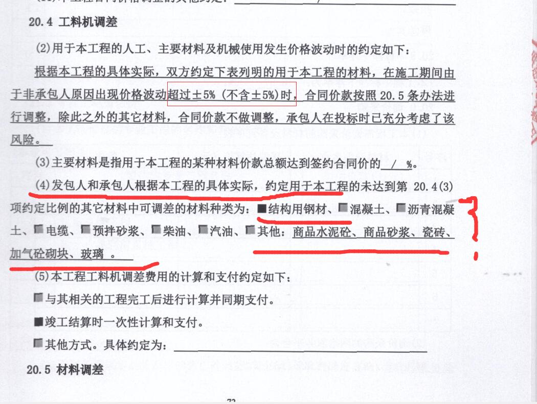

工程材料单价调价差这条合同该怎么理解?
第(4)点的意思是:钢筋、商品砼砂浆,瓷砖、加气砖、玻璃,不超过5%也能调价差吗?还是说得超过5%才能调价差
赞同来自: 造价新人 鱼大虾
从你这个截图上的合同条款来看,那些灰色方框的应该是没有勾选的,黑色的方框是表示勾选的。这个你要确定一下灰色方框是不是表示不勾选的意思。
如果上面灰色方框表示不勾选,那也就是说第(4)条约定条款约定了只有钢材的价格上浮或下降幅度超过5%时才能进行价格调差,如果上下浮动的幅度在5%以内就不予以调价差。
不知道是不是你这合同扫描件的颜色有点问题,我的理解是涂黑色的方块的材料应该是可以调价差的材料,应该只有结构用钢材才能调价差,其他的材料都没有涂黑色。单价上浮超5%或下浮超过5%才能调价差。
Cynthia
合同写的很清楚,由于非承包人原因出现价格上下波动超过5%,可以调差,具体调差方法按合同20.5条处理。需要你明确的是可以调差的材料有哪些。
