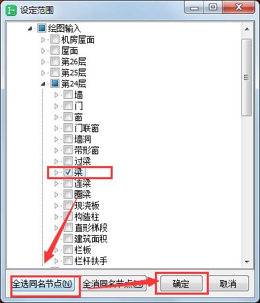

以梁为例,在广联达图形算量软件【绘图】界面,顶部菜单【工程量】-【分类查看构件工程量】,在跳出的对话框里选择某个楼层的梁,然后点击“全选同名节点”,这样可以快速选定所有楼层的同类构件,确定之后就可以看到报表了。

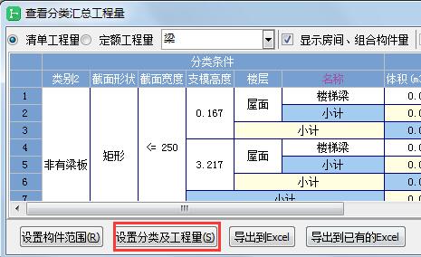

接下来,设置分类条件和各条件尺寸。

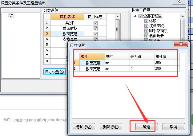

点中“截面宽度”,点击【尺寸设置】,按需要设置条件

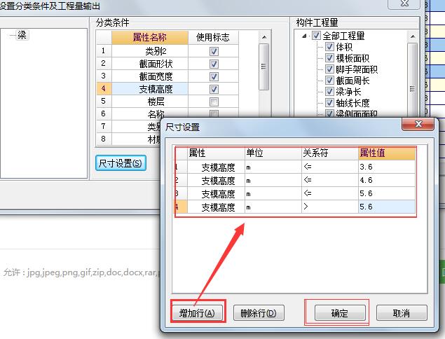

点中“支模高度”,点击【尺寸设置】,按需要设置条件

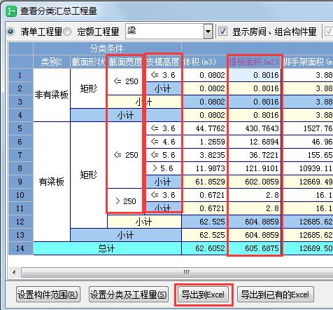

然后就是你锁需要的报表了。
