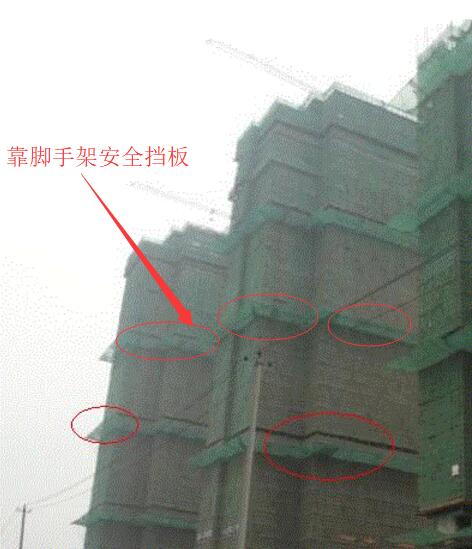

靠脚手架安全挡板是当多层或高层建筑施工时为了施工工程与行人交通安全要求,立体交叉作业而需搭设的沿外墙脚手搭设的挡板。
靠脚手架安全挡板算量计算规则:靠脚手架安全挡板面积=每层挡板面积X安全挡板层数。每隔建筑物高度在三层以内或9m范围内不计安全挡板。高度在三至六层或在9m至18m计算一层,以后每增加三层或高度9m者计一层。每层按实际搭设中心线长度乘以宽度2m以面积计算。

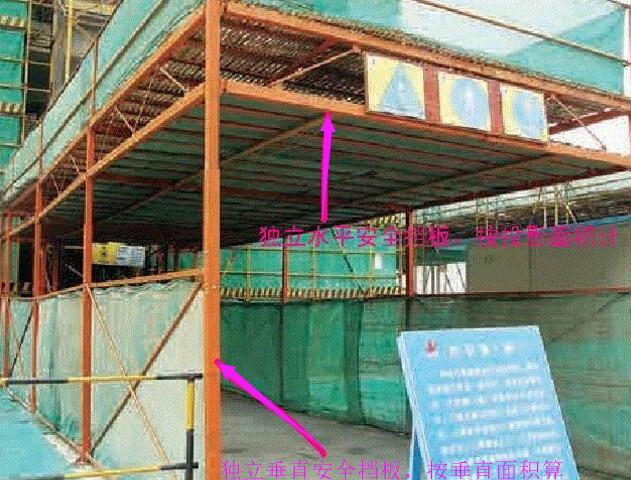

独立安全水平挡板和垂直挡板,是指脚手架以外单独搭设的,用于车辆通道、人行通道、临街防护和施工现场与其他危险场所隔离等防护。
独立安全水平挡板和垂直挡板算量计算规则:水平挡板,按水平投影面积计算。垂直挡板,按外地坪至最上一层横杆之间的搭设高度乘以实际搭设长度以面积计算。
靠脚手架安全挡板和独立安全挡板是不同的,应用部位不同,计算规则也不一样,需要分别列项,都有对应的定额子目可以套项。

谢谢。不过第一段写的靠脚手架安全挡板计算规则应该是独立安全挡板的计算规则吧?靠脚手架安全挡板计算规则应为每层按实际搭设中心线长度乘以宽度2m以面积计算。
