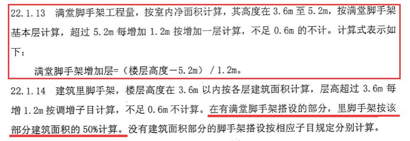

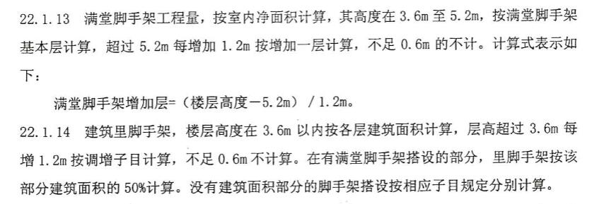

附上广东省2018定额满堂脚手架的工程量计算规则说明,其他省份都差不多是相同的。
如果某房间搭设了算了满堂脚手架,那这个房间的里脚手架就按一半计算。
