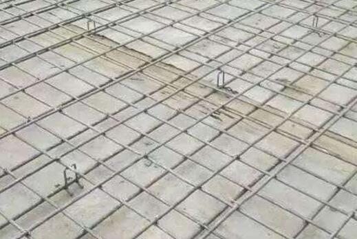

板筋支座负筋处要不要布置马凳筋?
板支座负筋处要设置计算马凳筋支撑吗?
板负筋处是要设置马凳筋的,要不然浇注砼的时候,负筋会下沉的。马凳铁的作用就是起到这样一个作用,这样处理也是完全符合规范的。
双层布筋的板,在定义楼板时就设置马凳筋,板负筋就不需再设马凳筋了。
没有板面筋只有板负筋的板,要设置板支座负筋的马凳筋,在算量软件单构件里计算即可。
上面是理论原则,实际上项目赶时间的话,板负筋的马凳筋因为量太少就忽略不计较了。
