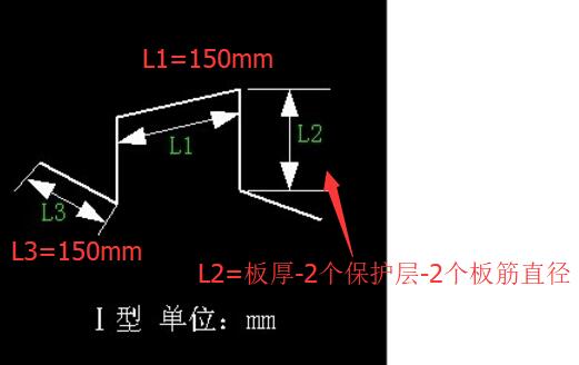

马凳是用来支撑板面层钢筋的,如果板没有上层钢筋(面筋、负筋等)就不需要马凳筋了。
马凳筋(板凳筋)的钢筋规格一般在结构设计说明板筋说明里有详细说明,如果图纸无说明的话,一般按C8@1000*1000的规格来布置,也可以用C10@1000*1000,也就是常说的根据板净面积,每平米放置一个马凳筋。板凳筋尺寸可以参照下面示意图设置:
