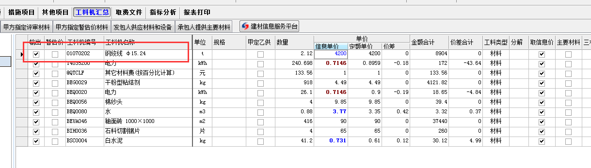

例如钢绞线的材料价是6个月份的算式平均值,软件应该怎么设置平均值的?

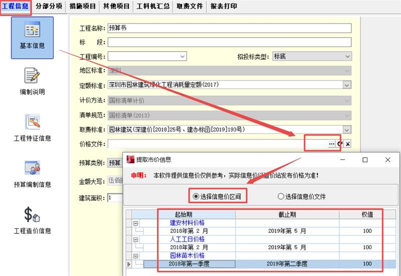

2、材料价格平均值,在斯维尔清单计价软件的【工程信息】-【价格文件】,点击【…】按钮,添加设置信息价区间,如下图所示
这里计价软件只是针对信息价杂志上面有的材料(并且是工料机编码和名称未修改的材料)进行取价,如果工料机编码变了或者材料名称变了,或者信息价中没有的材料,则需要自己用个Excel表格去把每期的信息价填上去计算平均值出来,手动修改信息价。一般调整主要常用材料就行,很多占比重小的材料可以不调整。
